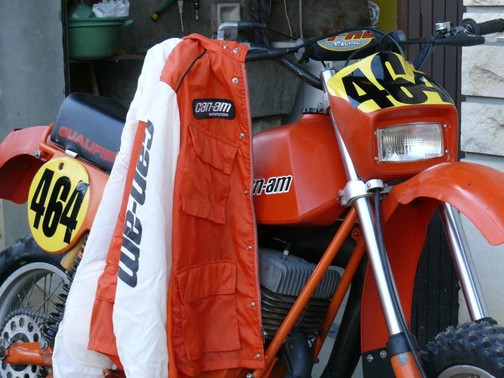

Effectivement, c'est triste de trouver ces Can-Am dépouillées, mais malheureusement, en Europe, elles n'ont eu aucun palmares et sont assez méconnues. Leur importation a débuté en 77 très doucement, mais il n'y a jamais eu de réelle volonté de développer un programme "course", la marque n'ayant, à ma connaissance, jamais engagé de pilote officiel en Europe pour créer un team capable de faire connaitre ces machines. Mon ami Philippe, qui maintenant pilote une 400 ou une 280 Can-Am en Championnat de France anciennes, est un ancien pilote internationnal qui a roulé à très haut niveau en Europe au début des années 80 (Il fut successivement pilote Suzuki, Puch et SWM). Il est particulièrement séduit par les performances des Can-am, leur homogénéité, leur facilité et leur redoutable efficacité. La vraie moto d'enduro à laquelle il n'a manqué que des pilotes pour les faire connaître en Europe. Les autres marques européennes ont raflé tous les titres, et aujourd'hui, les gens sont encore admiratifs devant une 440 SWM, ou une Kramer, une Frigerio, mais ils restent indifférents devant une Can-Am qui n'a rien gagné, et n'hésitent pas à la dépouiller s'ils ont besoin de pieces!!!!
  En ce qui concerne la pompe à huile sur ta 250, as-tu eu besoin de régler le débit? Je vais certainement essayer de la conserver sur ma TNT, mais je crois qu'avec les huiles 2 tps actuelles, elle va avoir trop de débit et trop graisser, fumer, encrasser l'échappement... Y-a-t'il un réglage du débit? Une photo de plus :
